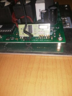

He desmontado la centralita y parece que las soldaduras no están bien, incluso hay una que creo que falta. Voy a ver si puedo repasarlas. Si alguien me puede aportar más información es bienvenida, gracias
No creo que falte ninguna soldadura, de lo contrario no hubiera funcionado nunca.
Empieza cambiando las pilas del mando, que parece tontería, pero no. Pon unas que sepas que están bien, no las del mando de la tele (con más de dos años...)
Si, ya lo probé, lleva una pila de 9v, y la puse nueva. Creo que debe ser el módulo del oscilador que esté averiado. Lo que no se es si se puede cambiar, y si se pudiera donde se podría conseguir?
En ebay hay bastantes, si te atreves, compra receptor y emisor, busca la pata del micro por la que llegan los datos y con esoy la alimentación podría funcionar.
Aunque tengo la sospecha de que puedan ser emisores y receptores a la vez...
