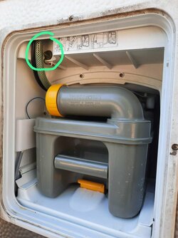

Ah, claro, pensé que lo sabías. Sí, el depósito de agua limpia tiene un tapón de vaciado, en nuestro caso, está en la misma puerta que por la que se saca el depósito de negras.
Si no te lo dicen, no es sencillo de ver...
Aquí puedes ver dónde está en este modelo.
Ojo cuidao, que si no pones nada, cae todo en el compartimento y no es bueno para la madera
En otros modelos es por el propio tubo transparente donde ves el nivel por donde se vacía.
Lo sueltas estirando de la parte de arriba y lo inclinas por la parte de abajo que es flexible.
