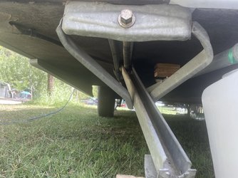

Me he cargado una de las patas de la caravana al nivelarla..

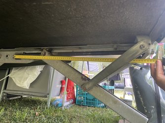

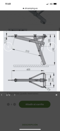

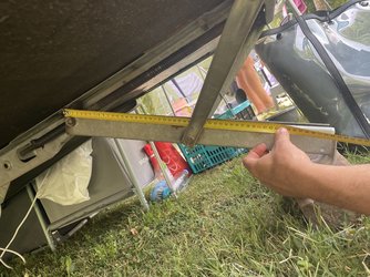

Estoy viendo para comprar una nueva pero no me cuadran las medidas.
La opción de pata larga que tiene alko es un par de cm más corta que la que tengo puesta ( tb alko) como puedo saber si se puede ajustar o hay otra alternativa ?
gracias
Saludos AE638D23-8E0C-49F4-9B0D-ABCE9948C47F.jpeg113BF055-BB5D-4173-A2FC-96EF4E5C1D4F.jpeg3CAC0905-B1CB-48C5-9450-78EBE319788B.png
Y por donde a roto... Ya se a dicho más de una vez que con las patas no se nivela...
Puedes intentar desmontar y enderezar, a lo mejor la salvas, si queda debilitada podrías poner una pletina por dentro a modo de refuerzo
Bricos y apaños....
Si haces lo que dice @AntonioOC y las delanteras son iguales,la puedes reparar y ponerla delante,así tienes el refuerzo de la joquey y no apoya tanto
