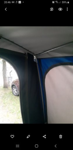

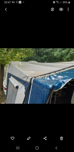

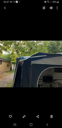

Buenas tengo un avance ticamo de 6 x3 lo compré ya montado así que como podréis imaginar no tengo ni idea de cómo se monta un avance ( aunque mirando no parece muy dificil) pero lo que si veo difícil es que quede bien tenso la carpa y bien colocada. Pues al lío, una de las puntas tiene un pliegue o doblez y no queda igual de tenso y liso que el otro lado y también implica que cuando llueve se encharca y encima está casi en la puerta, y por mucho que tenso los palos no hay forma de que quede bien, hay algo que no termino de hacer bien pero no se que es haber si podéis echarme una mano pongo fotos por fuera u dentro y gracias otra vez

Hola, mira de aflojar la cinta y luego tensas el hierro de la entrada hacia fuera una vez que tengas ese tensado vas al otro el que sale de la caravana y también lo tensas y el hierro pequeño también puedes tensalo. Luego vuelves ha poner la cinta piensa que si la tensas mucho te lo volverá ha hacer.
Pienso lo mismo... Destensa la cincha negra, y estira bien los palos del techo...
Luego, no aprietes tanto la cincha negra... Que esté firme, pero sin hacer fuerza...

La cincha cortavientos sirve para evitar que se eleve esa parte del avancé en ese caso, por lo que hay que ajustarla sin forzar la estructura.
En tu caso la ha forzado tanto que ha cerrado los tubos del frontal.
Ya te han dicho como actuar y tenlo en cuenta para el futuro.
