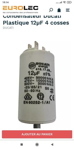

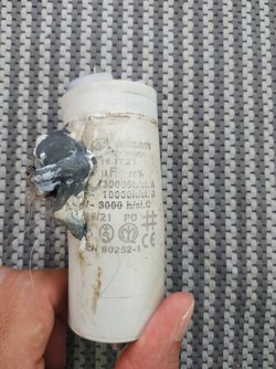

¿Pero qué modelo es?
Acabo de encontrar esta foto de una web francesa. Coinciden al menos todos los valores que se ven en el mío....solo se diferencian que el mío lleva 2 tetones en lugar de 4

Si, al final ya lo he solucionado.
Con la foto que encontré igual que el mío, ya tenía los datos de uF y voltaje.
12uF y 450v
Funcionando perfectamente, lo único que ahora no se enciende la luz de cortesía Led que tiene....?
Me han dicho que se puede colocar 1uF por encima o por debajo, pero que ese es el margen. Si nos pasamos más, podemos quemar el condensador o el propio aire
