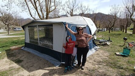

Bueno, pues prueba superada...
Nos ha llevado 3h desempaquetar, investigar y montar.
Hay que reponer algunas piezas de las que aprietan los palos, que el plástico reseco se ha partido...
Y un tornillo de los topes de guia del caravanstore que he partido también.,(creía que no iba a poder desmontar el toldo).
He dejado el suelo para el final, y me ha sobrado una lona, que yo creo q es el suelo del avancé. Y el suelo que he puesto supongo que es el que usaban fuera del avancé, porque no cubre todo el área del suelo.
Decidme si he hecho mal, o si no importa mucho que tenga algo de tierra y césped dentro del avancé ...
Otra duda, no entra agua por los agujeros del los palos del techo?
Luego paso alguna fotillo...
Gracias a todos por las orientaciones...
Pd: De uno de los sacos del avancé ha salido una hoja troceada con el esquema de montaje 😂😂

Buenas tardes Pelotas, mí suelo lleva su agujeros para sus picas no coinciden con las del avance, de hay montarlo lo último, pero creo que será indiferente el caso que quede bien montado, eso si la cervecita antes del avance y otra antes del suelo:beber:

Ver el archivos adjunto 4144088
Buenas tardes, yo lo veo 👌, no te preocupes por los agujeros de los palos tiene que llover muchoooo para notar que entra agua, cuando os valláis entre semana poner unas piedras en los faldones del avance para que queden más sujetos al suelo y el aire no los levante.

Por eso te decía, que solo tú podrías ver cómo es lo mejor, por el tipo de suelo, y tamaño...
Quizá la lona se pone debajo, y el suelo encima, para que sea más cómodo pisar, pero sin saber los materiales, no sé decirte...
O, como dices tú, que la lona sea para el avance, y lo otro lo pusieran fuera... Ahora que lo tienes montado, a medir lo que necesitas... Y quizá tires todo el suelo, y acabes comprando otro que te guste más...
Bien hecho lo de las cervezas... En contra de lo que se pueda pensar, aclara las ideas y da perspectiva fresca al asunto... Para conducir no, eh... :ROFLMAO:

Esa lona que te sobra igual es el velum que es para el techo del avancé, para hacerlo más aislante tanto en verano como en invierno y que no haya condensaciones y no se que historias más
