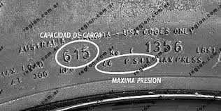

Es una pequeña cifra seguida de las siglas P.S.I.
En la figura que pongo esta marcada como "Presion maxima admisible". Abajo, a la izquierda.

Hay neumáticos que solo lo llevan en una cara.
Has mirado por el lado interior?
