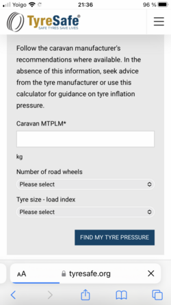

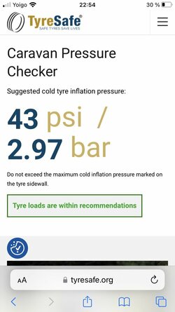

Hola, para que sea más fácil os metéis en la página web de safe tyre.
Os saldrá esta pagina, agrego imagen, ponéis peso real caravana, 1 eje 2 ruedas, medida de ruedas y os dice la presión.
Yo he puesto 1000kg y me da casi tres bares.
Si pongo 1300 que es el mma de mi caravana sale los 4.2 que me pone en la etiqueta del mueble. Esto quiere decir que según el peso tengo que variar presion.
Un saludo y espero que os sea de ayuda.

En cuanto a los códigos de las ruedas podéis mirar aquí. Está muy bien explicado. No puedes calcular la presión de inflado.
En la página de TyreSafe no puedo calcular la presión de inflado de las mías porque no aparece el neumático 195/70 R14 96.

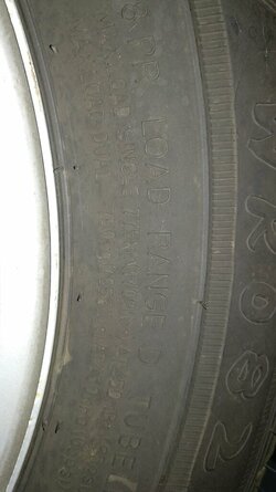

Yo viendo la imagen esta que la enseño de la rueda creo que sería la regla de 3:
775kg x 2 (ruedas) = 1550kg. Por lo tanto a 1550kg serían 4,5 bares.
Si le haces una regla de 3 para el peso de mi caravana que llevo unos 1300, salen unos 3,8 bares.
Los 4,7 que me han puesto demasiado no? O estoy equivocado y he llevado siempre menos presión? Que opináis?

Los neumáticos que trae son los de serie. Según pone en la rueda está preparada para 4,7.
Yo no tenía ni idea de presiones en neumáticos de carga. Leyendo por aquí leí que había que amoldar la presión al peso, de ahí la regla de 3.
Disculpa, no había visto la foto. Pues eso es lo que manda. Si dice que la máxima presión son 4,5 bares no veo correcto que le hayan puesto 4,7 y si aplicas la regla de tres siempre que sea más bien al alza que a la baja, es lo que quiero trasmitir. Posiblemente con 4 bares si vayas perfecto. Saludos

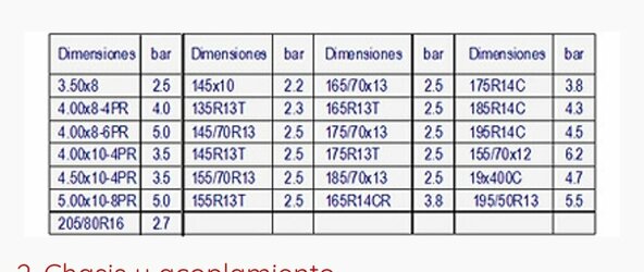

La foto del flanco del neumático. Ya que cada fabricante es un mundo. De qué marca es esa tabla?
