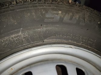

Hola llevo en la caravana unos neumáticos de esos que son de carga .la caravana cargada para viaje pesa unos 1000 kg los neumáticos admiten una presión de hasta 6 kg pero el que me los monto me dijo que les pusiera 3.5. cómo lo veis vosotros inflais los de carga hasta el valor máximo?

En el flanco del neumático tienes la presión máxima expresada en psi.
Con una sencilla regla de tres sabrás las presión a que debes de llevar los de la caravana.
Peso real de caravana / 2 = peso en cada rueda (peso real de la caravana, no en ficha)
índice de carga -------------- presión máxima psi (los dos datos están en flanco del neumático)
peso en rueda ---------------> presión a que debes poner el neumático.
En realidad se tendría que calcular (peso real de la caravana - peso en enganche)/2 = peso en cada rueda, pero esto ya es hilar muy fino.

No comparto tu opinión, llevo neumáticos de carga con 820 kg reales sin enganchar en el coche, enganchada me da justo los 750 kg que es lo que tienen que soportar las ruedas. Los flancos aguantan mejor los botes en carretera, ya absorben los amortiguadores el exceso de rebote, son capaces de aguantar mas tiempo sin deformarse y mas resistentes a pellizcos en bordillos entre otras cosas. Eso si adecuados al peso de la caravana.
En mi caso les pongo una presión de 2.8 bar y el neumático aguanta hasta 3.75 bar o 54 psi, según una de las web que consulté con el peso real de la caravana y me salía 2.6 bar, pero las veía algo bajas.
En viaje parada entre 100 y 250 km nunca se han calentado mas que las traseras del coche.

Lo mismo digo con los de carga. Con 750 Kg de peso real, 375 en cada rueda, con un índice 75 que aguanta 387 Kg, es más que suficiente.
Además, hay que tener en cuenta que el peso real que soporta cada rueda es 750 Kg - 70 Kg que soporta el enganche = 680 Kg = 340 Kg en cada rueda, con lo que con los de índice 75 quedan aun 47 Kg de margen de seguridad por rueda mas los que implícitamente ya lleva el neumático.
¿Qué de aquí para arriba quieres aumentar el margen? Pues vale, pero no lo creo en absoluto necesario.
Por cierto a mi nunca se me han deformado las cubiertas de la caravana. A los cinco años máximo las cambio estén como estén.
Ok gracias yo me fijo en la presión máxima pero es verdad que me parece mucho entonces pongo 3.5 kg que son 50 psi
