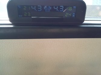

Yo las llevo a 4'2-4'3 para 1300kg.....cuando círculo la presión sube a 4'7-4'8 según velocidad(es lo que me marcan los sensores de presión TPMS)
