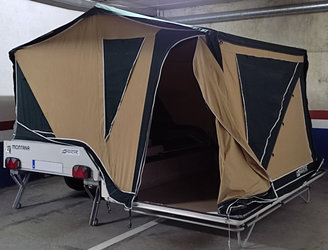

Siguiendo vuestros consejos compramos el año pasado un carro-tienda Comanche Montana de segunda mano.
Y acertamos con la elección: práctico, muy manejable y que no nos da pereza sacarlo para dos días.
Lo probamos durante el verano tal cual venia y este año queremos ponerlo a nuestro gusto.
Por eso aprovecho para mostrarlo en sociedad y aceptar cualquier opinión o recomendación acerca de los cambios que queremos hacerle:
- Quitar el portabicis carry-bike de la lanza y comprar un arcón (vemos necesidad de espacio para la nevera,etc...).
- Poner un portabicis para cuatro en la baca. No se como afectara ese peso para abrir-cerrar tienda (lo suelo hacer solo).
- Aislar el suelo con algún material reflexivo fino, no se si recomendáis algo en concreto.
- Arreglar un pequeño corte en una mosquitera para que no vaya a mas (buscando, he encontrado esto, no se si funcionara, lo de coserlo, no lo veo...):
Kit de reparación de tela mosquitera Artens

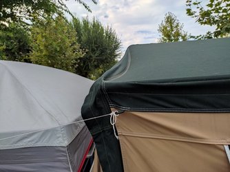

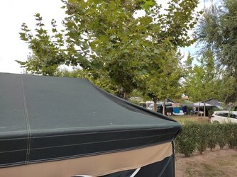

Esto que se ve en estas últimas fotos, no se si tiene arreglo (si se puede intentar estirar) o es porque están las telas un poco cedidas ya, (la cremallera de una puerta le cuesta cerrar al final del recorrido).
De momento no nos ha pillado ningún chaparrón fuerte pero me da miedo que haga efecto balsa en esas zonas.
Lo dicho, cualquier recomendación basada en vuestra experiencia (que comprar, materiales, etc...) sera bienvenida!
Un saludo y gracias

Respecto de las lonas del techo es por que han encogido al ser algodón, es habitual con el tiempo tanto lo del techo como el cierre de la puerta, queda tenso y no cierra del todo.
Yo no he tenido problemas de goteras y el mió esta mas tenso, es el modelo verde y blanco del 2002 y me han caído buenas tormentas.

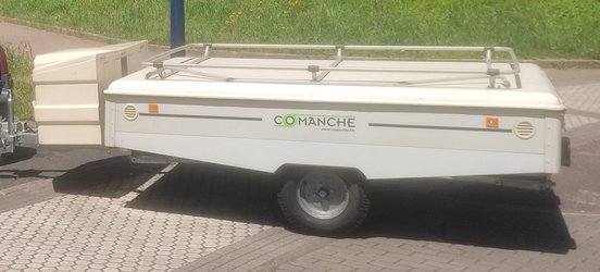

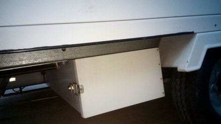

Hola de nuevo,

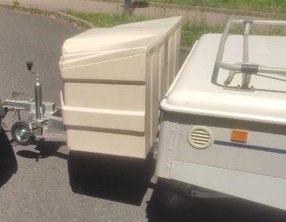

Pensaba que tu carro era con almacenaje debajo de las camas, hay otro modelo de arcón para debajo de nuestro modelo de carro, se puede montar delante de la rueda o detrás.
Respecto al viento de costado con carga en la baca. No te preocupes no tiene una altura ni plano lo suficiente para que se note en gran medida.
No conocia este tipo de arcón bajo-carro, interesante sistema.
Pero tiene pinta de ser como hecho a medida, no? Sabes si los venden "oficiales"?
Un saludo y gracias por la aportación Fran
No, es original de Comanche. Llamado cofre metálico según pone en la factura.

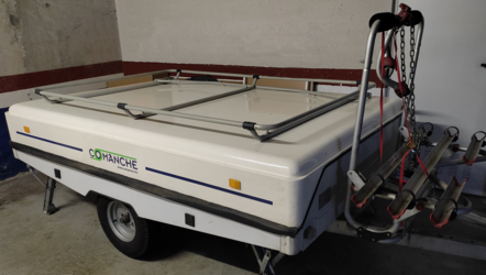

Hola a todos,
comparto con vosotros la mejora que le he hecho a la montana.

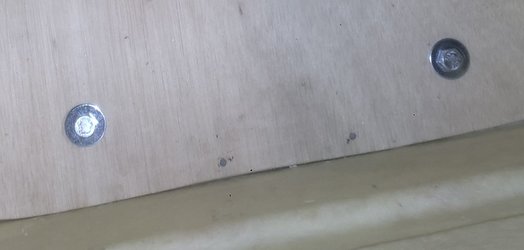

Le he quitado el portabicis carrybike y le he puesto un arcón / baúl en la lanza. Me iba a comprar el original de comanche pero he encontrado este de segunda mano bastante más grande.
Le he puesto un tablero ocumen en el fondo y lo he fijado a la lanza con 4 tornillos del 12, con arandelas y tuercas autoblocantes (No sé si es la mejor solución pero a quedado muy firme).
Os pongo unas fotos (no son muy buenas pero para haceros una idea...):

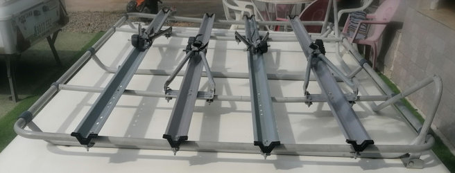

Ahora me queda comprar los portabicis para la baca del carro-tienda.
Se aceptan recomendaciones alternativas a las oficiales de comanche...
Hola, yo las llevo puestas sobre unas barras trasversales que instale en el soporte y que me sirve también para el cofre.
Los portabicis son del norauto de los normales de baca de techo.
Eso es lo que tengo pensado hacer, como en esta foto:
Algo así, pero sin utilizar las barras transversales "oficiales". Tú, @fran375 qué tipo de barra le pusiste?
He estado mirando y he pensado que las barras tipo "refuerzos de avances" igual no quedan tan mal?
DCAMPING Tubo Refuerzo Techo Avance 4B 80-135 Bicro
Se agradece cualquier otra recomendación.

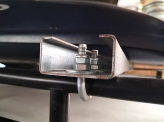

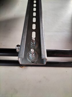

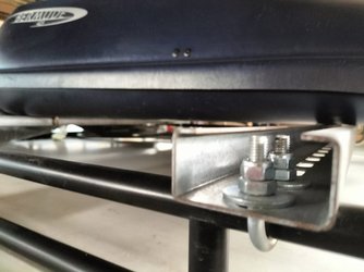

Hola de nuevo, yo los tengo montado sobre dos perfiles ranurados, sujetos con cuatro abarcones del diámetro del tubo de la baca del carro, los puse a la distancia justa para que la pata del suelo se pueda plegar y desplegar.
No tengo foto a ver si me puedo pasar y hago una.
Perfil ranurado
Abarcon o perno en U
