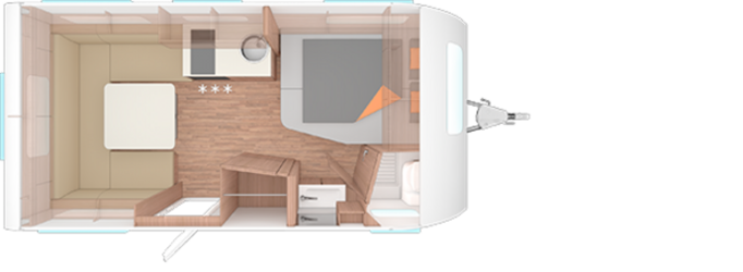

Hola @Rafah, remolco con el mismo coche con el que tu tienes pensado hacerlo. No tendrás problemas para tirar de una dos ambientes grande como quieres, pero tendrás que sacarte el B+E, pues el límite para ello con ese coche es un remolque de, como máximo 1340 kg de MMA, pues la del coche es de 2210. Dicho esto, encontrarás por debajo de asa MMA caravanas de dos ambientes con MMA 1300, de tamaño 450 o similar muy cómodas para dos personas. Yo tuve una así:
Es una distribución muy cómoda y dependiendo de la marca puedes ahorrarte el B+E.
