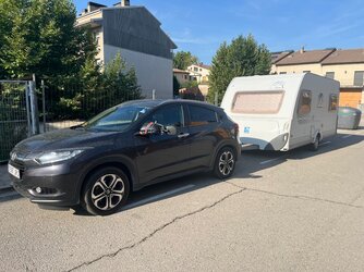

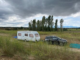

Hola me presento emos adquirido una Knaus Sudwind 450KU del 2006 y la arrastramos con un Honda Hrv 1.6 120cv y la verdad que va bastante bien. La caravana la he pesado con mesa silla nevera pequeña y alguna otra cosa y nos dio un peso de 1280kg. Somos 4 en la familia 2 peques uno de 10 y otro de 10meses y esta semana santa se lo han pasado super!!

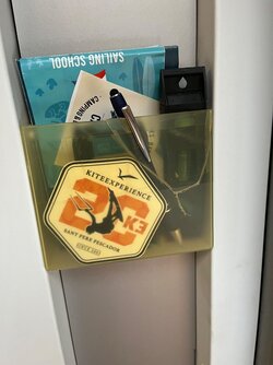

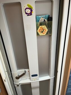

Quiero comprar unas bandejas para la puerta para organizar pero no las encuentro alguien tiene alguns pista? son las de la foto.

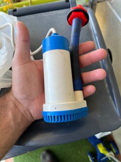

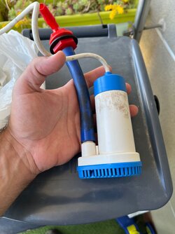

Y tengo algunas dudas haver si alguien me puede ayudar. Tenia el fusible de la bomba de agua potable fundido. Lo subsitui pero no funcionava mire la bomba y llegavan 9v revise y la fuente salen 12v. He desmontado la bomba y parece que esta clavada la quiero substituir pero jo sale ninguna referencia ni litros tiene de tener de caudal.. adjunto la foto haver si me podeia ayudar. Gracias.

Ni idea, no vi nunca las bandejas....A ver si alguno puede darte pistas sobre la bomba!!!

Lo que estoy viendo que la altura del depósito es baja y una normal no te va a entrar... esa bomba tuya es una Barwig, por si la quieres buscar.
Gracias la busco haver si la encuentro y sinos por dimensiones buscare una similar haver.. la que me has dicho es de 19l i 0’85 bar busvo algo asi!!! 🤙🤙
