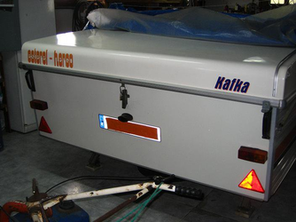

Las Esterel-Hergo de la fecha de la nuestra solo traían el nº de chasis troquelado en la lanza y una placa de características, con modelo y algo más en la misma lanza. Suerte con la gestión.

Hola: la fábrica de caravanas Esterel-Hergo estaba en Vitoria y quizás allí puedan tener alguna clase de documentación. Nosotros, por supuesto, tenemos la TIT de nuestra Esterel-Hergo sacada en el 2001, cuando se terminó la famosa "Autorización Tractor-Remolque", que por cierto era "Indefinida". Saludos.
