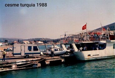

He recorrido España y Portugal, Europa y he pasado por el puente sobre el Bósforo para ir a Turquía oriental, he ido más allá de Pamukale.
Caravana Adriá Optima 430 CE.
Coche Talbot Solara 1.6 90 CV
4 personas y ningún problema.
Cruzamos los Alpes por Furka Pas. Por el norte llegamos hasta Suecia. Nunca he tenido ningún problema. Quiero decir que no son necesarios tantos caballista.
