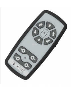

Al mover de mi caravana, se le enciende una luz verde intermitente en el mando a distancia y el mover no se mueve. Para que funcione tiene que estar esa luz verde fija. Me ha pasado así de repente sin aviso. De funcionar perfectamente en el camping a dejarme tirado en el parkin dos horas después. El mover tiene tres años y no más de diez o doce salidas.

Me parece que primero deberias indicar a que modelo de mover te refieres.
En el mando del mover Enduro 303 automatico, que es el que tengo, cuando se enciende la luz del medio, la causa es la pila, y así lo indica con un pictograma que hay sobre la lucecita.
Comprueba la carga de la batería,cuando está descargada parpadea la luz por lo menos en el mío.
Si no es la pila carga bien la batería del mover. Ponle pila nueva al mando y prueba. Si aún sigues con problemas quizás sea que se ha desvinculado. Por aquí leí algún tutorial de cómo volver a vincular el mando con la centralita del mover
A mi me pasó y la pila nueva estaba descargada, loco me volví hasta que se me ocurrió poner el tester.
