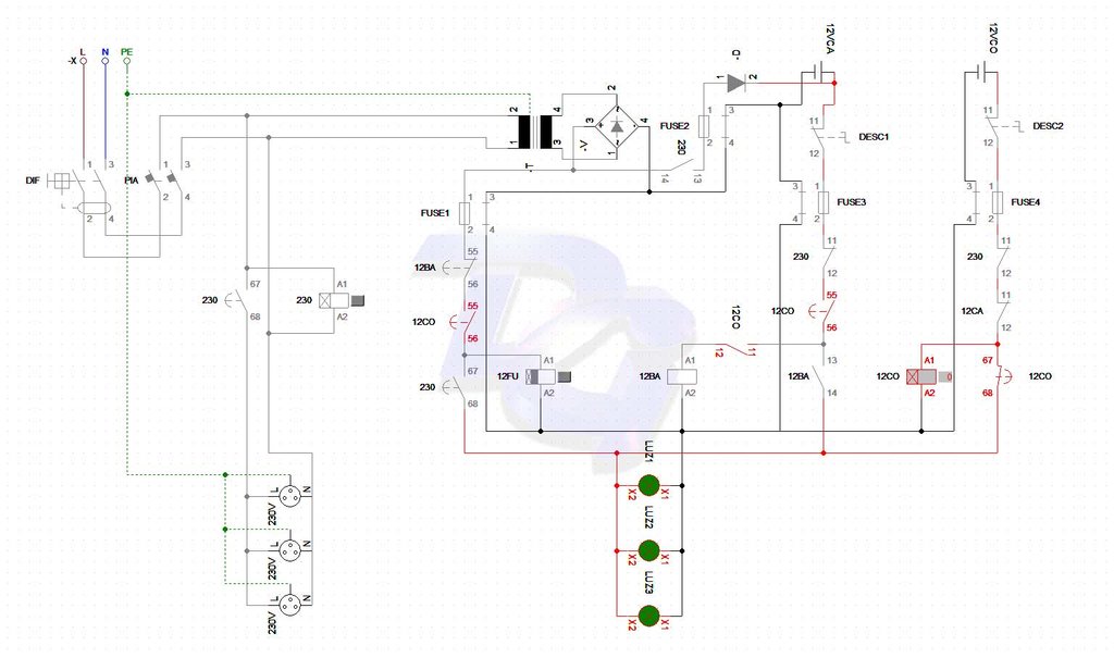

La primera parte era, conseguir tener 12V desde el coche y una batería en la caravana y 230V normales, cuando la caravana se conectaba a 230 V, la bateria de la caravana se recarga desde los 230V y si no, la bateria se carga desde las placas solares, esa parte del esquema si la tengo aun...
Esquema con contactores, la caravana esta enganchada al coche, funciona todo a 12v, pero no hay nada a 230V
full

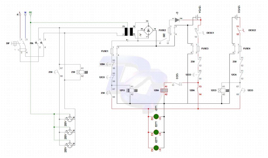

La caravana no recibe corriente del coche, usa su propia batería para alimentarse, solo funcionan las cosas de 12V
full

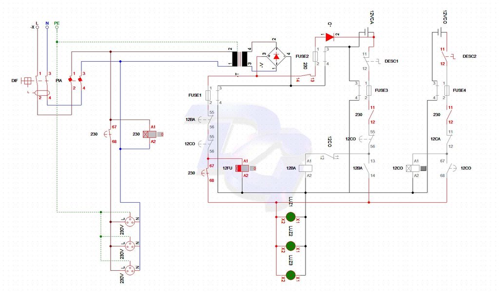

La caravana esta conectada a 230 V, funcionan las cosas de 12V y las de 230V tambien, además la batería de la caravana esta cargando
full

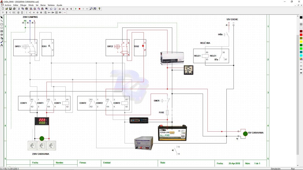

Luego se comenzó a meter placas solares, y un inversor para poder alimentar cosas a 230 v desde las baterias, por lo que hay que meter más contactores para separar las baterias y las alimentaciones, para evitar cortos, o para evitar descargas fantasmas, ya que usas las mismas baterias para hacer cosas distintas, poderlas cargar desde sitios distintos y poderlas descargar desde sitios distintos, además tienes 2 fuentes de 230V desde distintos sitios, que tambien hay que proteger.... todo se puede hacer, pero contra más cosas quieras hacer, más se complica, al final es mucho más fácil programar un autómata y con relés manejar todo, pero no es fácil, ni barato.
Creo que lo borre, pero voy a ver si queda algo del esquema cuando me puse a ello.
Algo he encontrado, pero le falta mucho, lo deje a medias....
Este esquema, los 12V del coche además de alimentar la caravana, deberían de cargar la batería cuando el coche estuviera en marcha, pero se desconectara al parar el motor, además con la batería del coche o con la batería de la caravana abría 12v y además 230v, gracias a un inversor... pero no se estaba preparando además para placas solares, por lo que lo complicaría aun más, pero como te he dicho antes, por poder, se puede hacer, con más relés o contactores y con dinero y paciencia en la programación.
full
