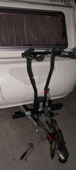

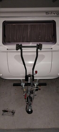

Mi lanza mide 98 cm y hemos colocado uno para lanzas cortas , fiamma XL pro 200 . Es para dos bicis.
Hay que taladrar y atornillar 4 tornillos en los 4 soportes de los abarcones. Lo dice el manual, vienen los tornillos en la bolsa y es lógico ya que fijas los anclajes al bastidor en el sitio exacto donde colocas el portabicis debido a que el chasis acaba en V.
Yo al menos los he puesto. Son 5 mtos. En caso de cualquier problema no quiero que me digan que no está instalado como indica el fabricante.
En las instrucciones leo que si qie hay qie taladrar el bastidor, imagino que para fijar las pletinas en el mismo sitio siempre.
Mi duda es que si por lo que sea, decido desplazar un poco el portabicis (hacia el coche o hacia el arcon) porque veo que me toca la pierta del arcon o al maniobrar toco enseguida las bicis; si taladro el bastidor no podré modificar la posición.
Que me recomendáis: lo mas cerca posible del arcón? Lo mas cerca posible del coche? O en medio?
Imagino que centrado a la caravana y al coche
    58,1 KB · Visitas: 23
    62,5 KB · Visitas: 23
