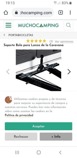

Esto te puede valer, es una bola para que enganches un portabicis de bola.
Dos pegas.
Una, supongo que incrementará el peso en la bola del coche, tendrás que vigilar eso.
Otra, en general, portabicis para cuatro en complicado, mejor para tres.
Te varía bastante el peso, hay que hacer movimientos, tuve que sacar la rueda de repuesto y pasar a la K6…
Cuatro bicis olvídate en lanza, no se puede maniobrar. Te pegará en el coche y lo arañaras en las maniobras… si llevas mover podrías 3 pero 4 son muchas.

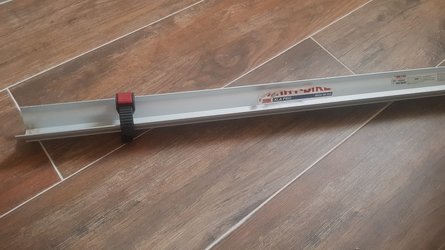

Edito, llevarlas en la caravana te obliga a llevarlas siempre porque puede pesar 30, 40 Kg…. Y hay que equilibrar caravana, si las quitas el peso en lanza puede pasar de 75Kg a 30Kg, y tener que estar equilibrado. Yo la tengo en soporte fijo y siempre van ahí, tengo todo ya distribuido.. cada cosa en su sitio.

Qué buen invento, ¡muchas gracias! ¿Alguien por aquí que lo haya usado? La pega que le veo además de lo que comentáis es que tenemos una adria aviva 522pt y el portón delantero llega hasta abajo del todo, de manera que si ponemos la bola pegada al portón nos inutiliza el mismo. Si lo pegamos a la punta de la lanza y orientamos el portabicicletas igual que en el coche (la matrícula hacia atrás) pasa algo? Imagino que será menos estable porque la base donde engancha la bola es más estrecha, y el peso irá peor distribuido por ir más cerca de la punta de la lanza, no?
Cuando habláis de maniobrabilidad, os referís en espacios muy limitados como cuando vas a aparcar en el cámping, o conduciendo por curvas también puede ser un problema? Lo digo porque tenemos mover, pero por otra parte mi bici es una tipo holandesa de 28 pulgadas y no sé hasta qué punto puede limitar las maniobras.
En realidad la idea es que siempre que la caravana vaya en marcha las bicis vayan en la lanza, así que dejaríamos las cosas ya equilibradas tal y como tú has hecho. Lo de que sea de bola el portabicicletas es porque estando la caravana quieta también queremos poder llevarnos las bicis de un lado a otro con un sistema que sea fácil de quitar y poner.

Te lo digo porque llevo 2 bicis y originalmente 3 pero me pegaba en el coche, de hecho di un parte porque me hizo algun arañazo.
En la conducción normal no va a afectar, yo no llevo mover y maniobro y ahí es donde incordiaba con 3 bicis... ya no te digo 4....
Dependiendo del portón puede que tengais que quitar el invento.para abrir, es una leche. Yo llevo uno basculante y es lo mejor bajo mi opinión.
