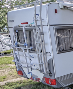

Yo tengo el portavocía trasero y no hay problema, incluso en la última ITV que hubo que legalizar el toldo lo comenté y me dijeron que no hacía falta anotarlo, también llevo una escalera fija y igual.

Nunca lo he usado con bicis lo compré así, el uso que le damos es abrirlo como si llevásemos bicis y allí colgamos la ropa para que se seque, para eso va muy bien🤣, para llevar bicis no sé decirte

Yo también me estoy mirando poner el portabicis en lanza (tengo el trasero pero no me gusta nada: dificil de montar las bicis, hay que poner el cartelón rojo, no sé, me da que es mas inseguro).
