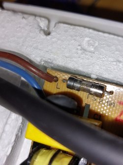

Hola a tod@s,

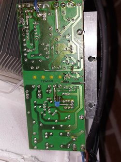

Tengo una nevera dando vueltas por la casa desde hace mucho tiempo.
Cuando funcionaba te hacia el apaño, va a 12v y 220v. el caso es que hace años dejo de funcionar.
Ayer me decidí a intentar arreglarla o tirarla. Y descubrí que a 12v si funciona, y además que lo que estaba fallando es un fusible en el circuito integrado de 2.5a - 250v. Total, que me estoy volviendo loco para localizarlo, pues solo lo encuentro de 2.5a - 125v, y entiendo que este no lo puedo usar.
Porfa, alguien me puede decir de alguna tienda donde lo pueda pedir.
Otra cosa será cambiarlo, bueno tengo soldador, estaño, y comprare una bomba para quitar soldaduras, bueno y unas pinzas, jejeje. Así practico con poco con el soldador.
Por cierto, me baso en que es el fusible, pues compruebo los cables donde están soldados con la placa, y me dan los 220v (pincho cable azul y marrón). Y luego pincho cable azul, y la salida del fusible, y ya da 0.
Os paso una foto del fusible en cuestión:
Muchas gracias por vuestra ayuda.
