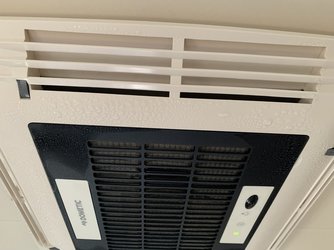

Una preguntilla,
Es normal que en el aparato del aire acondicionado salgan gotas de agua, en el mismo aparato en el techo? Y que por fuera de la caravana, por delante a la derecha al lado de la lanza gotee agua al suelo?

Es normal por fuera porque la condensación lo hace , y cae por gravedad por la parte más inclinada de la cv!! Pero por dentro NO

La condensación, anda que no me mosqueé yo este fin de semana con eso mismo... de dónde viene este agua? Hasta que caí, no veas el mosqueo... como curiosidad, a mí me arroya por exactamente el mismo sitio.
Pero tú dices que te gotea por fuera, no?
Os dejo foto para que veáis cómo se pone…

Me da que es condensación porque el aire esta muy saturado de humedad, y al principio de conectarlo y empezar a enfriar, condensa algo ahí. A mi también me ha pasado alguna vez, pero no va a mas. Ahora, si lo paras y renuevas el aire de la caravana (abriendo y dejando entrar aire caliente y humedo) te volverá a pasar.
Prueba a dejarlo funcionando y controla que no caiga agua al suelo
En los 3 aparatos que he tenido, uno WAECO, y 2 dometic, no me ha pasado nunca la condensación interior. Y con el aire ambiente bien cargado de humedad. Me parece muy raro. Contacta con el vendedor y con un servicio dometic, teniendo la foto lo tienes fácil.
Esas gotas tienen toda la pinta de condensación, no de que el aparato funcione mal. A mi también me ha pesado, en menor medida, pero también.
El agua exterior sale al techo y cae hacia un lado u otro por gravedad, es decir, caerá por la esquina que esté más baja…

A mí me pasó lo mismo el año pasado, también con una caravana nueva. No te preocupes, es condensación. Yo también me asusté y también pregunté por aquí. Tiene una solución sencilla, no tengas el aire acondicionado funcionando mucho rato con la puerta o las ventanas abiertas. Si estáis en una zona con ambiente húmedo, como por ejemplo una zona de costa y además hay temperaturas altas, ésto hace que se forme condensación por la parte interior del aparato. Todo cerradito y fresquito y verás como desaparece el problema. Y a disfrutar de esa preciosidad!!!! Un saludo.
