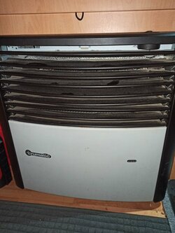

Buenos días, tenemos esta calefacción trumatic:
Parece que lleva muchos años sin encenderse y estoy en proceso de conseguirlo (o eso espero) :ROFLMAO:
Os comento los pasos que he seguido hasta ahora:
1. No da chispa: cambiada pila del piezoeléctrico y solucionado
2. No le llega gas: Le quedaba poco gas a la bombona y no tenía presión suficiente para llegar, posteriormente con la bombona nueva me di cuenta de que no había abierto la llave de paso o_O
3. Apertura del frontal: La he abierto y quitado todo el polvo y pelusas que tenía acumulado, con paciencia y una brocha le fui quitando, luego con un compresor la he soplado y ha quedado bastante decente.
4. Engrasar varilla reguladora del gas: Le he echado un poco de aceite de silicona por el hueco donde la varilla encaja a ver si así se enciende.
Una vez hecho estos pasos me encuentro en esta situación: la calefacción da chispa y le llega el gas (si abro gas huele) pero no llega a encender, también he probado a abrir a la vez los fuegos de la cocina por si tiene aire los conductos y esto ayuda pero nada.
Conoceis alguna otra posible solución para que encienda? empieza a asomar el frío y no quiero dejarlo pasar mas tiempo.

Huele un poco a gas libre cuando mantengo apretado el mando durante un rato pero si suelto el mando ya no huele, nose si es lo normal. Osea, no huele a gas simplemente por abrir la llave de paso sino cuando presiono el mando.
Por otro lado seguiré probando, la cosa es que a través del hueco no llego a ver que la llama se encienda y ahí radica el problema, hace chispa y parece que le llega gas pero creo que no llega a encenderse la llama.
La llama se ve por la ranura de abajo. Pero segun el angulo en que se mira, no se vé. En todo caso, si se enciende, cuando sueltas el pulsador deberias oir el ruido de la caldera activandose para calentar

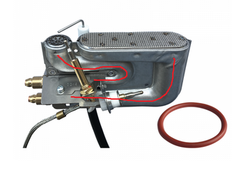

@Rubens desmonta el quemador de la parte de abajo de calefacción, si como comentas no lo has usado nunca y revisa los tubitos que van desde el chiclé hasta el propio quemador, en mi caso una araña decidió hacer su nido ahí y aunque tenía chispa y salía gas, no llegaba hasta el quemador porque estaba obstruido.
lo marcado en rojo son las tuberías del quemador, revisa bien eso.
Ver el archivos adjunto 4141840
Esto es lo mismo que me paso a mi.
