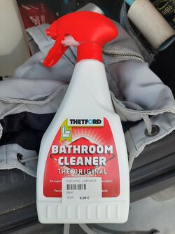

Soy novata pero me dicen que la lejía y otros detergentes amarillean los plásticos. Cuál es vuestra experiencia? Yo he pensado por ejemplo para el Wc y alrededores del baño usar sanitol. Qué os parece?
Hay productos específicos para limpiar el wc de la caravana de venta en las tiendas de campismo. Ten en cuenta que los wc's no son de porcelana como los de casa si no de plástico.

Claro, yo no quiero blanquear los plásticos, lo que quiero es no amarillentos por usar productos q no deba. Creo que voy a preguntar en la tienda de accesorios de caravanas 9
