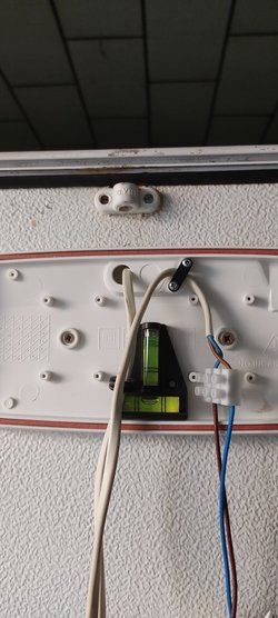

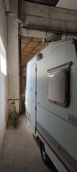

Ya está colocada, el agujero del cable lo justo para que pase y a la vez con butilo, los dos tirafondos también con bien de butilo y han atornillado firme, pensaba que pudieran quedar flojos y por último un cordón de butilo a toda la base. Hasta la he puesto con el nivel para que no quede torcida.
Me gusta como queda, ayer en casa la probé con una bombilla led de 2700º cálida de 9,5w casquillo E27 y nos gustó la luz que daba, no nos gustan las luces frías, eso para las oficinas. Esta lampara no es apta para bombillas de incandescencia, deben ser led, aunque es de casquillo E27, el de las antiguas de incandescencia.
Me queda poner el interruptor dentro y conectar el cable, que he dejado ya todo preparado, pero me he dejado el interruptor en casa y como esta en otro pueblo, para otro rato.

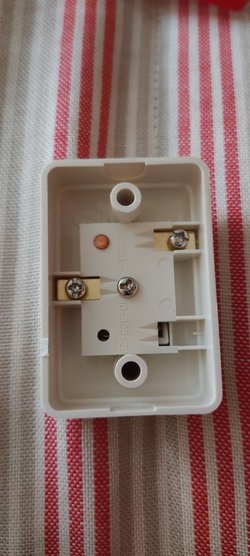

He comprado este interruptor, como lo conecto??
A ver si lo digo bien, un cable doble de la salida de 220v de la fuente de alimentación y otro a la lámpara conectando cada color a un polo coincidiendo, en este caso, azul con azul y marrón con marrón

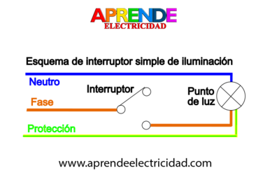

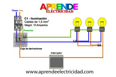

no, no conectes los dos cables al interruptor y los unas en el mismo con los de la luz o al dar al interruptor harás un corto y fundiras algo. El primer esquema es si tienes térmico para las luces de 220v, y el segundo esquema es si no tienes térmico, aunque yo creo que todo circuito debería estar protegidoen ambos es el mismo sistema solo que uno sale del térmico y en el otro saldría de la fuente directo.
El caso es que el azul que debiera ser el neutro va directo a la bombilla ,y el marrón que debiera ser la fase es el que tienes que conectar uno en una de las conexiones del interruptor y otro desde la otra conexión del interruptor a la bombilla.1623698422674.png1623698607950.png

A ver ahora, solo corto uno de los cables y es el que pongo a los polos del interruptor, el otro directo al plafón??
Efectivamente, ,el azul directo al plafón y el marrón es el que corra el interruptor. Sabes efectivamente que es a 220 el plafón exterior?

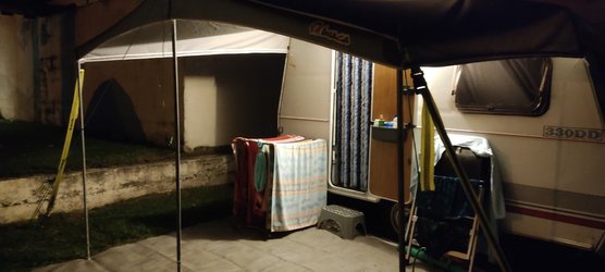

Pues al fin ha habido ocasión de estrenarlo y da justo la luz y he acertado con el tono de luz que me gusta
