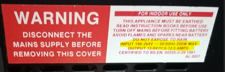

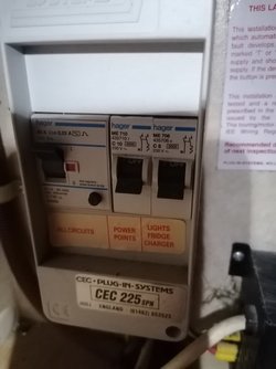

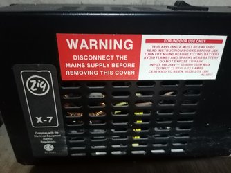

Aprovecho para preguntarte si lo de la foto es un conversor.

La segunda foto son los magnetotermicos de la entrada de 220v de la calle a la caravana. Si no vas a tener electricidad (ni enchufar un generador) por ahí no va a pasar nunca corriente.
La primera foto es para transformar esos 220V que entran de la calle en 13,8 v en corriente continua hasta un máximo de 12,5 amperios, para alimentar todos los consumos de 12v que tiene la caravana.
otra cosa que tampoco vas a usar si nunca tienes corriente externa a 220v.
