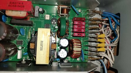

Buenos días, quería pedir ayuda al foro, a ver si alguien me puede echar una mano o indicarme dónde podría reparar la placa electrónica de la caravana que éstas vacaciones empezó un relé a entrar y salir sin más. Pensé que sería problema del camping, pero en los otros dos hacia lo mismo " click click" no muy rápido, pero sin parar. Todo funciona perfectamente, nevera, microondas, luces, curiosamente si enciendo una luz deja de hacerlo, así que dormíamos con una encendida y así seguimos. Quiero desmontar la placa a ver si hay algo mal, pero a simple vista no veo nada mal, los fusibles bien y no huele ni se aprecia nada quemado. No se, a ver si alguien sabe que le pasa o dónde pueden repararla o una equivalente para sustituirla, no se qué hacer. Un saludo a todos y muchas gracias.

Probablemente todo lo que funciona bien es porque va a 220V.
Por lo que veo esa es una fuente de alimentación para dar corriente a todo lo que funciona a 12V. Lleva un rele, que podría ser una protección, y que saltaría si hay alguna anomalía.
A veces, se secan los condensadores o se degrada el transformador y si no hay un consumo mínimo, el voltaje de salida sufre variaciones, y el rele de protección salta.
Mira los dos condensadores de la izquierda, parece que se ven algo abombados (solo salen parcialmente en la foto) parecen los filtros de alta tensión, probablemente sean de alrededor de 300 uF y de unos 400V. Los mides y si te dan valores muy alterados los cambias. También puede ser que haya perdido aislamiento el transformador principal (el amarillo), o que el diodo recuperador se haya fundido, eso tambien causa que la fuente de alimentación no funcione bien si no hay un consumo mínimo.
El diodo recuperador debe ser ese que se ve debajo del transformador, a la izquierda junto a la resistencia de color verde. Suele ser un schottky de alta velocidad y de unos 800V de Vr.
