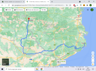

Para ir de Girona hacia el Pirineo de Lleida y no atravesar por carreteras raras, lo mejor es coger el Eix Transversal hasta Lleida y luego la N-230 hasta Vielha.
Te pongo la salida desde Pals por poner algo.

Ver el archivos adjunto 4122837
