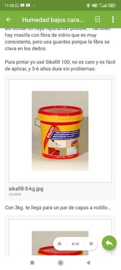

Hola, estoy buscando algún producto de protección para aplicar en los bajos de la caravana, he leído varios hilos sobre ello pero no termino de aclararme, he visto que muchos aplicáis pintura antigravilla, otros pintura asfáltica, otros le habéis dado sikafix 100, me podéis aconsejar algún producto concreto y que sea fácil de encontrar? Gracias a todos
He estado a punto de comprar este producto del Leroy Merlín de la marca collak, impermeabilizante caucho butilo (caucho liquido) pero al ver la ficha técnica no es compatible con la madera, lo mismo me he encontrado en la ficha técnica del sikafix 100, sólo habla de soportes de cemento,hormigón,metal.Screenshot_2022-03-24-11-28-27-899_com.quoord.tapatalkpro.activity.jpg
Si, es lo que había leído en hilos anteriores, pero al ver la ficha de los 2 productos, lo recomiendan solo para hormigón,piedra,cemento, no dice nada de madera
