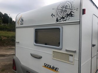

Si te sirve de algo..... ni idea como la hicieron. Ya lo tenía cuando la compré.
    135,4 KB · Visitas: 24
Es un vinilo, los venden online y hay muchos modelos diferentes.
