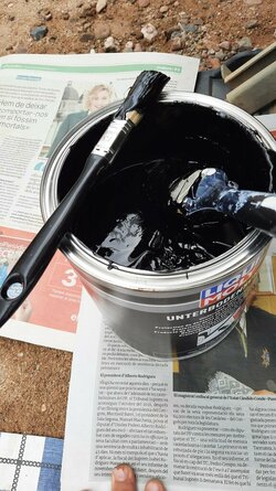

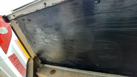

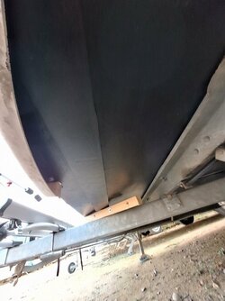

Hola, no soy @feito a quien preguntas, pero también he usado el producto.
No he pintado todo el bajo, sólo la parte delantera y trasera que estaba peor. Tal vez más adelante me ponga (aunque no tengo un garage/almacén para hacerlo)
El acabado queda perfecto, una fina capa de betún negro, que si le metes bien en las juntas hace de sellante (flexible, mejor!)
Qué brocha usé? un paquete de 10 brochas por 3 euros en Leroy. Si lo haces por tandas, verás que cada vez que paras, esa brocha va directo a la basura.
Y no he gastado ni el 30% de la lata. Da para mucho.
Adjunto un par de fotos.
Y como dijo @Jose Luis al principio: protégete bien: guantes de latex, máscara (alguna te quedará del COVID :cool: ), gafas protectoras, gorro de ducha,...
