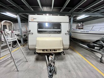

Buenas tardes, creo haber visto algunas caravanas que tiene el borde de las ventanas pintadas, a modo de marco, si es así me gustaría pintar las mías pero no sé con qué tipo de pintura.

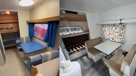

Estoy reformándola y he reparado esta ventana, os voy a dejar alguna foto de mi reforma.
