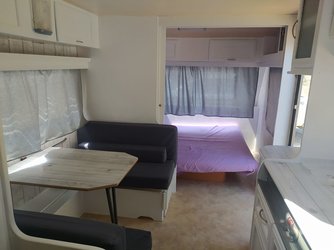

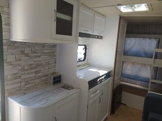

Yo acabo de pintura el interior de una caravana Moncayo, las paredes principales con papel imitación a madera gris y los armarios y resto de madera en blanco, he utilizado para la pintura imprimación para todas las superficies y luego pintura blanca que me recomendaron en una casa de pintura para que se pudiera limpiar sin problema, no es el mejor acabado pero a quedado bastante mejor que estaba.
