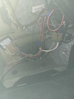

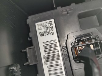

De todos modos , esta instalación actual es universal..... y antes llevaba la original del coche , pero me esta costando encontrar el esquema electrico de esta instalación..... por si pudiera sacar de ahí chicha.
Adjunto la antigua centralita.... por si alguien la conoce.

El verde marca bajo llave y el rojo directo

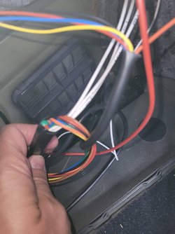

Esta es la cablería de la antigua instalación

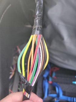

Esta de la nueva.... donde se puede ver el cable de los pines 9 y 10

Sip , eso es...... ahora solo queda sacar las conexiones del coche . Y mi pregunta ¿hay algún cable de la antigua instalación que pudiera aprovechar?
Entiendo entonces que con un polímetro podría averiguarlo. Ahora solo me queda como usarlo jajajaj...... de aquí salgo de electricista :)
