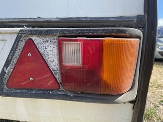

Acabo de adquirir una Moncayo Progres 520 Oro, y necesito cambiar uno de los pilotos traseros. Me gustaría a ver si alguien podría ayudarme y decirme donde los puedo adquirir.

Unas fotos vendrían bien, pero diría que son los que llevaban los Chrysler 150.
Busca por pilotos Chrysler 150 en google a ver si son esos y encontrarás recambistas seguro.
Muchas gracias, tengo una foto, a ver si fuera suficente. Miden 21cm de largo x 13.5 alto.

Son los de un Peugeot 205.
Raro va a ser que no los encuentres también en un desguace.

Muchas gracias, buscaré a ver si con las medidas y la información que me das lo consigo encontrar.
En efecto, como te dice el compañero, estos que llevas son de Peugeot 205 de los primeros, sin restyling.
Fíjate que van instalados invertidos (bocaabajo)
Si tienes roto el derecho, tendras que comprar el recambio de Peugeot izquierdo

Ostras!!!, no me había fijado en ese detalle. Muchas gracias!!!
