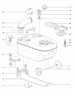

Buenas, aqui tienes el despiece, yo tengo el c200 que es casi igual, si mal no recuerdo el boton que giras se saca tirando y luego va sujeto todo el mecanismo de la guillotina por un tornillo desde dentro donde esta el boton. Mo me acuerdo bien si al sacar el boton, todo el mecanismo sale.
Lo que si recuerdo seguro es que primero que quitar todos los tornillos de la tapa

En el modelo 220 se desmonta quitando la tornilleria.

de principio,quita todos los tornillos (ojo, mucho cuidado cuando vuelvas a montar. no puedes apretarlos mucho). despues ya puedes quitar ese pequeño mando, va a presion. veras que tienes que meter un destornillador pequeño por dentro y desmontar el mecanismo. a partir de ahi ya, tu mismo, pues eres el que va a ver como esta el asunto. si es que el tema es desmontar y chequear que es lo que pasa.
recuerda que los pivotes plasticos donde van los tornillos son muy faciles de romper por mal apriete
por el esquema que puso Eugmar, parece que vas a tener suerte y no lleva tornillo. eso si, mas facil meter la manito para arrejuntar las patillas del mando y poder sacarlo facilmente
Y por ultimo, la pieza donde apoya el plato de la guillotina, que en el video no desmonta, es la que yo recordaba que iba con un tornillo por dentro. Que por cierto, es la que se me rompio a mi, y de esa no hay repuesto.
De todo lo que desmonta en el video, sí hay
