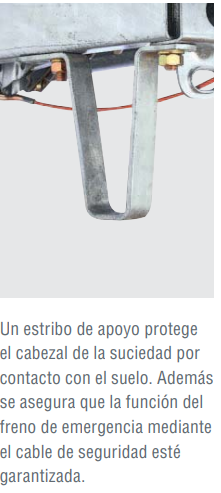

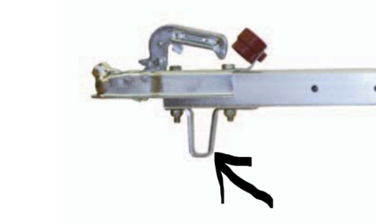

Pues eso, que me gustaría saber si se puede poner o comprar. Tengo una Burstner 495Premio y cuando circulo me gusta quitar la jockey. entonces cualrquier cosa que pasara se daría la lanza en el suelo directamente. sabéis si esa pieza se puede poner y donde comprarla?
gracias
Hola, si es Alko seguro. Mira que tenga los orificios para su instalación. Ya sabes que no se puede taladrar la lanza, chasis....
Es raro creo yo que no esté preparado....
Hola: y si no, se puede hacer como la que yo hice para nuestra caravana. Ya me sirvió alguna vez para que el estabilizador no se estrellara en el suelo.
Pletina galvanizada de 5 mm y con las medidas de forma y agujeros según te sirva. Saludos.
Creo que las medidas son las mismas que las de los tornillos de la lanza,no hay más problema que quitar los dos tornillos de una parte de la lanza y poner ese apoyo.
Sencillo,se quitan las tuercas que van por la parte inferior,se pone el apoyo y se ponen las tuercas.

Las tuercas de seguridad, no deben rutilizarse
Una vez quitas las tuercas de seguridad, si las vuelves a utilizar, dejan de ser de seguridad.
O pones otras, o incluyes una arandela tipo grove, o una des estas llamadas antigiro.
