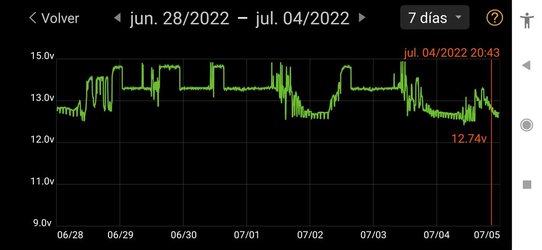

Aqui pongo una gráfica de mi regulador. Todo lo que me comentas aunolose se escapa bastante a mis conocimientos. Pero a dia dia de hoy sigo sin saber si es normal que el regulador de esos picos de tensión o no. Por lo pronto lo único que se me ha ocurrido es poner un supresor de picos de tensión Las 16585. LAS 16585 Supresor de picos de tensión 12V : Amazon.es: Coche y moto

Hay una función que se supone sirve para romper el sulfato de las baterías que consiste en meter pulsos de "alta tensión" a la batería. Pero son pulsos de milisegundos, y ahí parece que son horas, nada de los picos de los que yo hablaba. Medio normal que los aparatos conectados "se quejen". Aunque no salten los fusibles
¿La batería es de plomo, de gel...? Me suena que algunas baterias soportan mas tensión que otras, aunque sea por poco. Desde luego si es una plomo normal, diría que es demasiado. Pero en el foro hay personas que saben más que yo de baterías, a ver si ellas saben decirte algo que te ayude más
La bateria son dos agm en paralelo. Y por lo que me digiste anteriormente los cables del regulador solar y los de los consumibles están conectados todos juntos en el mismo punto, en el borne de la bateria. Siempre he sospechado que el regulador no funcionaba muy bien o que la instalación estaba mal echa. O las dos cosas.
Me explico mejor sobre los cables. Del regulador a la batería y desde la batería al resto.
Pero sería para picos. Si duran horas como en el gráfico, da igual, la sobretensión va a llegar a todas partes.
