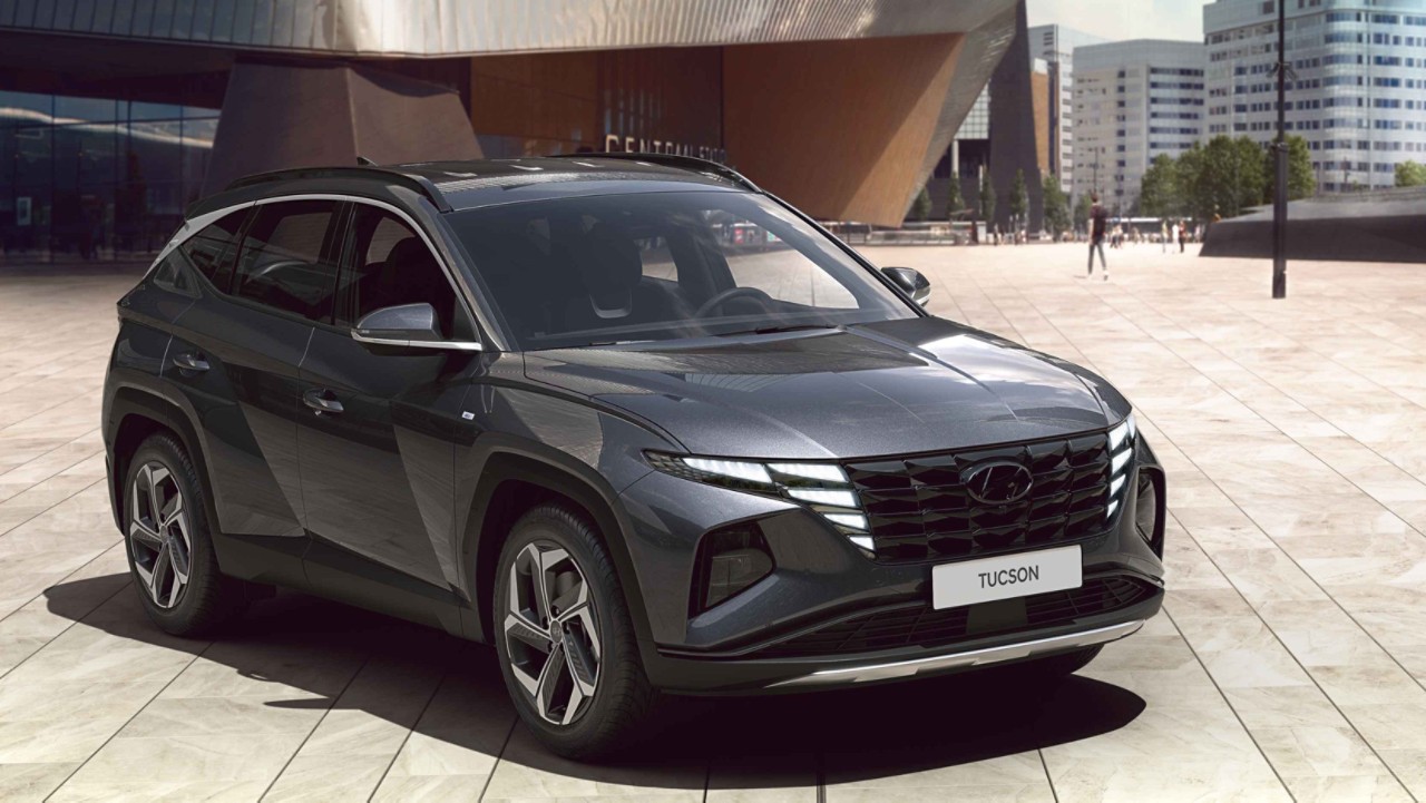

Se ven muchos hibridos tucson con caravanas grandecitas... ahi lo dejo..
Sí, 1650 de MMR, Tara de 1500 kg, muy justa para mi gusto. Lo único que es HEV y me da la impresión de que, con mi uso principalmente interurbano, no le iba a sacar ahorros significativos a la parte eléctrica.
