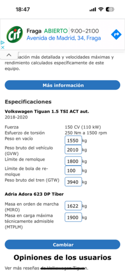

Buenas.... según esta pagina web en 2019 se comercializaron dos motores en el Tiguan..
Con uno de ellos la MMR es de 1300 y con el otro de 1800.
Pero lo que MANDA es lo que pone en tu ficha técnica...
Motor de 1800 MMR 2019 Volkswagen Tiguan II 1.5 TSI (150 CV) ACT DSG | Ficha técnica y consumo , Medidas
Motor de 1300 MMR https://www.auto-data.net/es/volkswagen-tiguan-ii-1.5-tsi-150hp-act-dsg-41629
Y si la caravana pesa mucho mas de 1300kg, creo que si puedes tener problemas aunque en papeles vayas legal.... ya de por si no se debería ir mucho al limite de pesos, pues si encima te pasas.... ufffff
Vas a ir muy justo con una MMR de 1300 kg. No combine ir al limite de la MMR del coche, va a sufrir mucho, el coche y tu.....🤔
Motor de 1300 MMR 2018 Volkswagen Tiguan II 1.5 TSI (150 CV) ACT DSG | Ficha técnica y consumo , Medidas
Gracias por responder y por esta web. He mirado todos los tiguan de 2016 a 2020 y el unico que tiene mmr a 1300kg es el mio.
