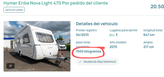

Buenas noches a todos los foreros. Tengo una duda que preguntaros, resulta que he visto una caravana Hymer Eriba Nova 470 cuyo PMA son 1250 kg, y el PMR con freno de mi coche es también 1250 kg siendo su peso máximo autorizado 1700 kg. A mi la caravana me encanta por distribución, estado y precio. Como veis el conjunto para tampoco no viajar demasiado, mi coche es un gasolina de 110cv y tengo el carnet B96, tendría problemas con el seguro?

Dudo mucho que una Hymer Eriba Nova 470 pese realmente 1250 kilos. Las Hymer Nova son, desde siempre, unas de las caravanas más pesadas que existen.

Muy posiblemente, hoy pedí certificado de tráfico y figura como PMA 1250, en todas las Itv que ha pasado, lo que si estoy de acuerdo contigo que en este mundo de la caravana y autocaravana nadie da los valores exactos de peso, si me dieran 10 cts por cada una que vaya bien de peso en consonancia con su ficha técnica me hacia rico?

Digo yo que ese certificado, solo dara fe de la PMA, que figura en papeles. Su peso real, solo se puede saber de una manera: PESANDOLA. Bueno hay otra, que cuando pase ITV, la den como desfavorable por el exceso de peso, sobre el que dicen los papeles, que joer, lo que aguantan. Como ya han dicho, esa CV no pesa 1.250, por mucho Certificado que Trafico facilite. Andara mas cerca de los 1.500. SUERTE.

Como ya te hemos señalado @Fernando 7701 y yo, el problema no es el peso que aparezca en la documentación, ni resuelve nada un certificado de Tráfico (qué mejor certificado de Tráfico que el Permiso de Circulación) o que haya pasado favorablemente todas las inspecciones; el PROBLEMA, con mayúsculas, es que esa caravana pesa más de 1.250 kilos y tu coche está diseñado para poder remolcar ése mismo peso por lo que, que si enganchas la caravana y la remolcas con tu coche, corres el riesgo de cargarte la caja de cambio, el embrague, el motor o la transmisión y quedarte sin coche.
