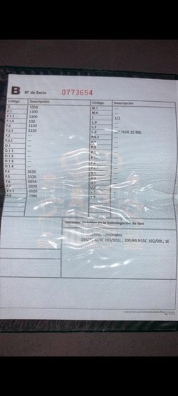

Perdonad... Adjunto foto. Según eso, la mom son 1058, la mma 1150 y la mtma 1300 kgs? En papeles, sí, sabemos que eso no es real ?, pero la mma son 1150? Muchas gracias!
Me autorespondo, perdonadme! Ya me han sacado de dudas! Sí que es así... Lo cual no quiere decir que pese eso, pero en papeles está así. Lo dejo por si algún día lo lee alguien a quien pueda sacarle de dudas ?
