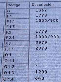

Buenas compañeros, preparando el próximo fin de semana, que será nuestro estreno en el mundo de las caravanas, he estado recabando información por el foro.
La cuestión es que revisando el tema de los pesos máximos admisibles he visto que en la ficha técnica del coche no me pone el peso máximo del enganche (F.1.5)

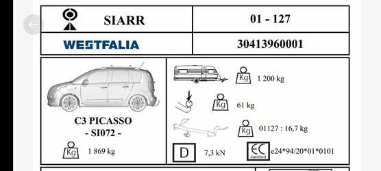

La cuestión es que buscando el modelo de la bola, he encontrado lo siguiente:
Lo que entiendo es que el peso máximo en la bola es de 61kg, con lo que entiendo que debería tener un peso en la lanza de entre 48-50kg aprox.
Alguien me podría confirmar, si mi suposición de 48-50kg en punta lanza es correcto.
