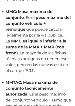

MMC: Masa máxima de conjunto. Es el peso máximo del conjunto vehículo + remolque que puede circular legalmente por la vía pública.

La MMC es la suma del peso vehículo más remolque. No es la suma de MMA,'s.
Normalmente coincide con la suma salvo excepciones.
No todo son caravanas pasadas, puedes coger un porta coches dentro de tu MMR, pero podrás cargar por ejemplo un Fiat 500 de 600Kg pero no un Volkswagen Golf de 1100Kg, por poner un ejemplo. Los dos no excederian la MMA del remolque y estarían dentro de la MMR pero el Golf excede la MMC... hay que pesar!
Dicho de una manera sencilla, la MMC nunca puede ser inferior a la suma de las TARAS del tractor y remolque.
