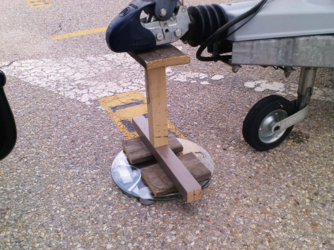

Con una bascula de baño puedes saberlo.
Pongo una foto sacada de otro hilo, aunque por lo que veo se deberia de levantar la rueda jockey para que todo el peso quedara en la punta de la lanza.
