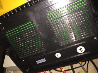

Hola, yo estoy en el mismo caso que tu. Perdi el mando e-mov 303 manual con la centralita plateada. En todas las tiendas indican que para ese moleo hay que comprar otra centralita + mando ( 320 euros ) ya que el mando ya lo hacen. Estoy buscando otra manera pero no lo encuentro,

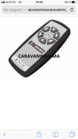

Yo lo solucione comprando un mando a distancia en caravaning viña. Lo reseté con la centralita y funciona. Es muy fácil y el mando me costó unos 100€.

Gracias, pero ya me han dicho en esta tienda que tendria que cambiar la centralita. Tu centralita debe de ser de plastico y por eso te vale.

Esta
Entérate bien, no te vayas a gastar una pasta
    140 KB · Visitas: 32
Me alegro que lo solucionaras..¿Puedes poner un enlace al anuncio y alguna imagen del mando?, Puede que le venga bien a otra persona que tenga el mismo problema.

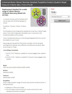

Os informo que un año después la página de ebay que jpipe puso, ésta es totalmente vigente.
He tenido un problema similar: El mando a distancia no se enciende y sin mando no hay Mover.
Accedí por ebay a la página y en 10 días el producto en mis manos. El precio total ha sido de 109 Libras, al cambio unos 133€.
Según podéis ver en las instrucciones sirve para bastantes modelos.
