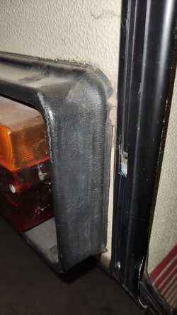

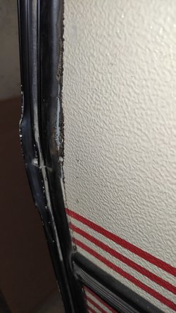

Hola. Tras mi adquisición de mi Roller Aloha ,me toca hacer pequeñas reparaciones. Tiene un enganchón en la parte de atrás doblando el perfil en una zona y despegando el mismo perfil más abajo. Creo que lo intentaron reparar rellenándolo con butilo. También tengo el bloque de luces despegado y aunque no tengo fotos también tengo una tulipa de luz de galibo (creo que se dice así, son las que van arriba y atrás) que le falta un trozo del plastico. Lo que pueda reparar yo me gustaría intentarlo antes de llevarlo a reparar. Que productos me aconsejáis y como debería proceder. Me gustaría repasar los bajos también, sobre todo las zonas importantes, se que hay varios tipos de pinturas, cual le ponéis vosotros? Gracias de antemano.

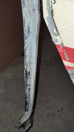

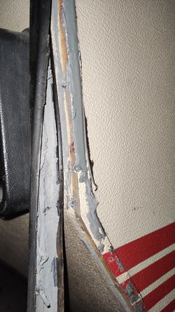

Pues aquí van dos fotitos mas. Parece que lo arreglaron sin butilo y con una especie de masilla.

Pues la primera reparación realizada. En principio pensaba que lo gris era una masilla o algo así, pero era butilo (creía que siempre era negro pero hay tanto negro, blanco y gris). Me resultó muy largo tedioso eliminarlo, sobretodo de la junta. Probé con algún disolvente, aceite de bebés, etc. Pero nada, para limpiar 1 metro aproximadamente me iba a costar un montón de horas. Si que fui al leroy, pregunté, y me enseñaron un limpiador de silicona. Vi que servía también para butileno así que lo compré. Y..... Mano de santo. Le tuve que dar varias veces por mi impaciencia pero en 30 minutos estaba como nuevo. Lo limpie bien y al día siguiente le puse varias tiras de butilo, la junta y después el perfil atornillandolo. Los tornillos de inoxidable y unté la punta en jabón. Resultado genial. Pongo foto del producto

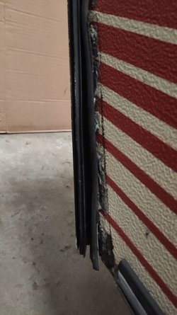

Ahora sólo me queda el parachoques trasero. Se ha despertado en un lateral y también he visto que la parte de abajo tampoco está pegada y hay como 1cm de hueco. Quiero quitar todas la silicona y poner nueva. A ver si alguien me puede ayudar. Había pensado en polímero ms. Pero no tengo ni idea de que marca coger o sin hay algo mejor para esa zona. Help me, please
