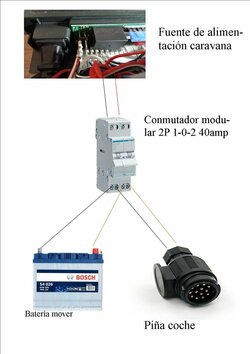

Aúpa campistas! ya que tengo la batería del mover a mano, he pensado en conectarla de la siguiente manera y así poder tener autonomía para un día o dos, utilizándola solo para luces led y bombas, probar así un poco...y si me convence, pasar ala instalación de placas, el temas es que me gustaría que alguien mas vería la forma de como tengo pensado hacer, no quiero liarla, acepto toda opinión, un saludo!

Así pones en paralelo la batería del coche con la del mover en cuanto enchufes el coche a la caravana
Si la diferencia de voltaje entre una y la otra es muy grande “intentarán” pasar por la piña un montón de amperios para los que el cableado no está preparado
Salvo que no lo haya entendido bien
Donde pone piña del coche es la piña de la caravana (donde enchufas la del coche) ¿no?
Si no te quieres complicar mucho la vida puedes comprar una piña “como la del coche” llevas positivo y negativo a la batería y cuando quieras luz en la caravana conectas ahí la piña de la caravana (como si fuese la del coche, pero es la que va a la batería del mover)

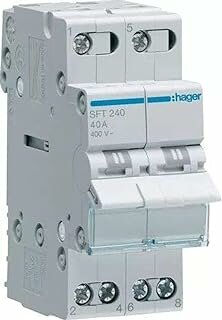

Lo primero gracias por las respuestas, MATES, si donde pone piña es la piña de la caravana, respecto a lo de poner en paralelo las dos baterías lo evitaría con el conmutador modular, este tiene 3 posiciones con ello evitaría siempre poner las dos baterías a la vez, ejemplo, posición 1 batería mover, posición 2 piña, posición 0 no hay corriente.
Es posible que me este liando..pensaba que poniéndolo así seria mas sencillo, sin tanto cable ni nada...pero bueno..al final por ir sobre seguro are con la piña y me dejo de experimentos, gracias de nuevo.
;) :occasion5:
Disculpa
No había visto eso. Mejor, lo había visto pero pensaba que era un automático (de si/no)
Si lo tienes claro con eso, adelante
Aúpa MATES ! lo de disculpa sobra, por favor.
Entonces, me das visto bueno para hacerlo así, por supuesto que con fusible a la salida de batería, y un voltímetro amperímetro, me estoy animando.

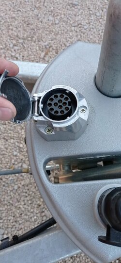

Otra duda con lo de la instalación con la piña, si tengo esa instalación con la piña extra en la cv, cuando estoy enganchado al coche también tendría corriente en esa piña hembra que he puesto extra, no?

¡¡¡¡Claro!!!! Esa piña salvo que le pongas un interruptor estaría permanentemente alimentada por la batería del mover.
Sería recomendable ponerle dicho interruptor para justamente evitar dicha corriente permanente.

A ver,que no me aclaro mucho yo y no os entiendo o algo pasa,que supongo que será la edad...🤔
Si pones la base de piña auxiliar,con el coche no cargaras nada ni tendrás nada extra ni nada.
Así la puse yo después de valorar el poner la batería directa,menos lío y menos problemas.
Aquí enchufas la piña de la caravana como en el coche y tienes agua y luz.
Batería,fusible,un par de metros de cable paralelo con funda ( si es gordo mejor) y la base de la piña.
Y au.
Esto es una instalación separada de la de la caravana,no tiene más misterio.
Y mira que me gustaba enredar,pero ahora manda la ley del mínimo esfuerzo.
Ver el archivos adjunto 4143532Ver el archivos adjunto 4143533
Y au.

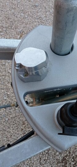

Aupa Optimo! NO se trata de mas o menos esfuerzo, simplemente se trata de hacerlo lo mejor posible, aparte de los gustos de cada uno por supuesto, lo que digo es que en esa piña plateada si no tienes un interruptor como dice MATES, siempre tienes corriente, no? corrígeme si me equivoco
Lo del esfuerzo lo digo por mi,jejeje.
Si,si no tienes un interruptor siempre tienes la tensión de la batería en esa base,creo que al final lo monté,no lo recuerdo,pero bueno,no debería de pasar nada estando la instalación bien hecha si no hay interruptor,no hay descarga ni nada .
Solo que algún vecino incivico de enganche y no "pague luz"

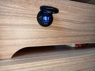

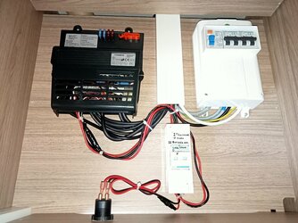

Aupa campistas!! Ya hice la instalación de batería de mover a fuente de alimentación, va perfecto 😃, le he puesto un inversor de 300W que conectaré solo si tengo que cargar portátil, si no, como está, me vale, gracias por los aportes. Buena SS
Tengo el mismo voltímetro cargador que tú, mola.
