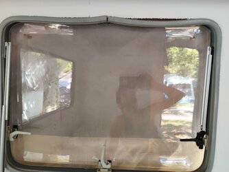

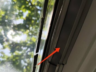

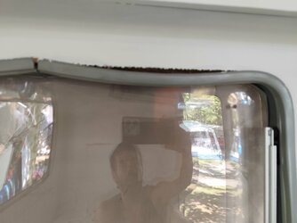

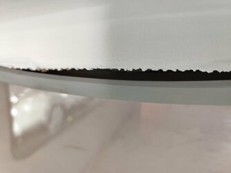

Escribo porque tras buscar y leer muchísimos posts sobre bricolaje y ventanas, no estoy seguro de dar con la respuesta a lo que veo en mi caravana.
La caravana hoy en día es estanca y no entra agua por ninguna parte. Sin embargo, he visto cómo la parte del interior de las juntas de goma de dos ventanas ha está "caída". Como el funcionamiento de las ventanas es bueno, me gustaría simplemente buscar una solución para pegar esa parte interior y que estéticamente quede mejor que ahora, que se ven caídas. Es decir, no querría cambiar toda la junta ya que no soy muy manitas y ahora no pasa nada de agua. Qué me recomendaríais? Algún pegamento en particular?
Muchas gracias a todos!!

Muchas gracias por tu respuesta. Lo preguntaba porque no me veo cambiando toda la goma. ¿Alguna alternativa para que simplemente se pegue y quede bien a nivel estético?
Gracias!
Las gomas van grapadas o cogidas con puntas al marco de la ventana. Tienes que levantar la guarnitura (embellecedor) que sólo va a presión.
y graparla al marco siempre que esté en buen estado claro.
Hola, lo mejor de momento sin complicaciones, es quitar la tira de plástico que te han comentado para ver cómo puedes volver a sujetarlas en su sitio, si la base es firme y puedes grapar las gomas sin problemas, grapalas de nuevo de nuevo pero si ves las grapas o clavos oxidados tendrás que desmontar las gomas para ver realmente que problemas tienen y actuar en consecuencia.
