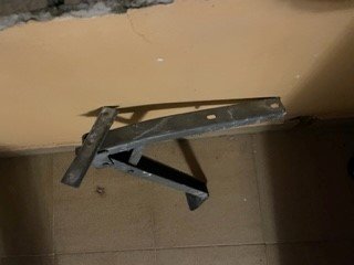

Buenas a todos, acabo de adquirir un carrotienda raclet iris180 y tiene una pata de nivelación rota. Estoy buscando por internet y no encuentro nada parecido. Como soy nuevo en esto tampoco se muy bien donde buscar. A ver si alguno de vosotr@s con mas experiencia me podéis ayudar.

No se la antiguedad de ése carro, pero Raclet es un fabricante actual, con lo cual no será difícil encontrar tiendas donde tengan representación...
De todas formas imagino que el chasis y los componentes son de Al-Ko, comunes a otros carros, y en cualquier tienda física o online venderán conociendo su referencia.

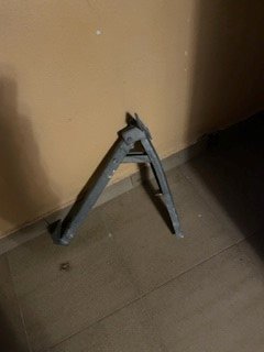

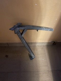

Muchas gracias, pero no soy capaz de encontrarlos. Ayer le hice fotos al pie que esta roto

Yo me acercaría a una tienda de caravanas y remolques tienda con la pata ya que la tienes desmontada, es muy posible que como te dicen sea de AL-KO y seguro que en la tienda te pueden orientar.
yo tengo el mismo problema que tu, al final donde lo encontraste o como lo solucionaste?. muchas gracias de antremano
Pues yo desmonte la pata, lo que estaba roto era el tornillo por el medio. Lo lleve a un tornero, le hicieron un agujero a cada lado de la parte rota para meterle un pasador, después lo rellenaron con soldadura y finalmente volvieron a hacer en el torno la rosca que faltaba. Lo volví a montar todo y como nuevo
muchas gracias, mirare a ver si en mi pueblo me lo pudieran hacer
